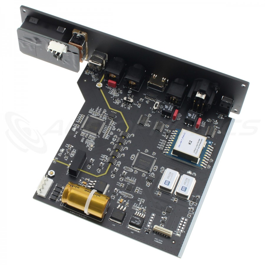

Cette interface numérique USB Gustard U18 offre une grande qualité de conception, assurant d'excellentes performances et une restitution sonore d'une grande précision. Le point d'entrée du U18 est une interface USB XMOS XU216 de seconde génération et disposant de 16 cœurs. Le signal audio est totalement isolé par un isolateur 200Mbps afin d'éliminer les interférences. Il est ensuite traité, si besoin corrigé et le jitter est supprimé par un CPLD Altera MAX II. Pour générer un signal d'horloge extrêmement précis, le U18 embarque deux oscillateurs Accusilicon AS338 avec un jitter de seulement 38fs ainsi qu'un synthétiseur d'horloge Gustard K2 à ultra faible bruit. De plus, l'alimentation des horloges passe par un régulateur linéaire LT3045 disposant d'un niveau de bruit de seulement 0.8µVrms. L'étage d'alimentation intègre lui un large transformateur torique custom, optimisé pour une utilisation audio.

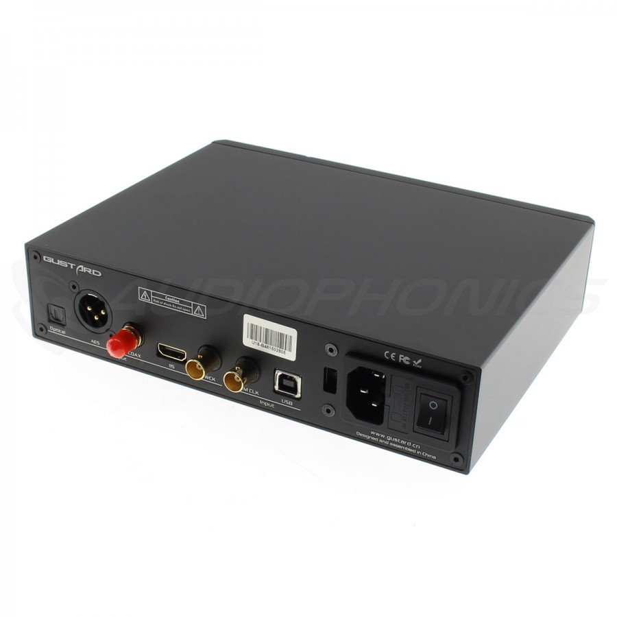

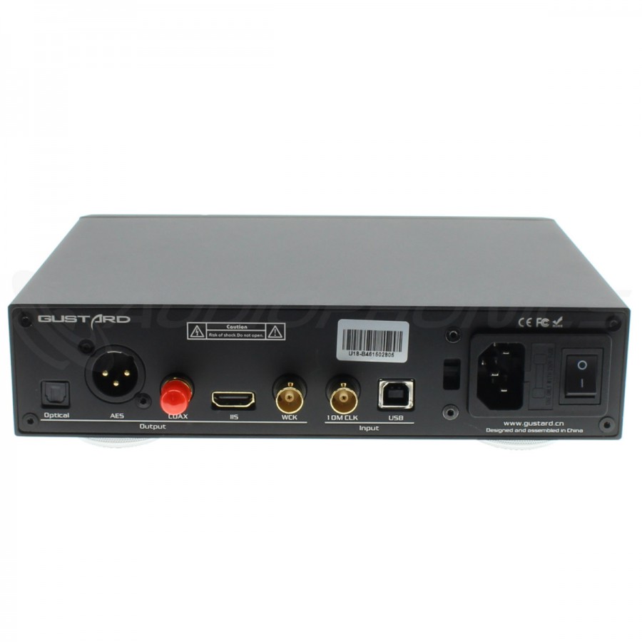

Pour ses sorties audio, le Gustard U18 propose de l'Optique Toslink, du Coaxial, de l'AES et de l'I2S via HDMI. Sur cette dernière sortie, il supporte les flux audio haute résolution jusqu'au PCM 32bit 768kHz et DSD512. Par ailleurs, le pinout I2S est configurable selon 4 modes pour s'adapter à la plupart des appareils du marché. Enfin, on notera la présence d'une entrée MCLK et sortie WCK sur BNC.

Type de produitInterface numérique
Entrées1x USB-B
1x BNC 10MCLK (50Ω, 0dBm-20dBm)
Sorties1x Coaxial 75Ω
1x AES 110Ω
1x Optique Toslink
1x I2S via HDMI
1x Sortie Word Clock via BNC 75Ω
