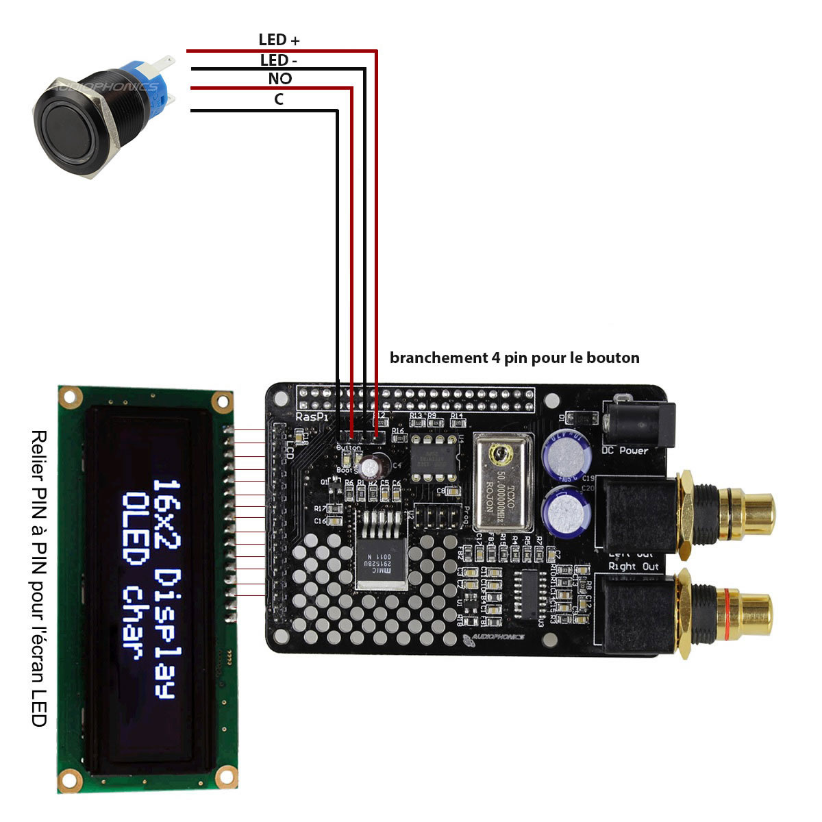

schéma bouton isabre
Bien qu'optimisé pour fonctionner au moyen du script disponible dans le forum, la gestion de l'alimentation fonctionne par défaut en mode hardware sans avoir à modifier la solution audio retenue.
Voici un schéma de branchement d'une cosse à l'autre pour "shunter" le microcontrôleur. Il faut donc enlever le microcontrôleur AT Tiny85 du circuit comme indiqué.
Dans ce cas il faudra utiliser un interrupteur (contact permanent) pour maintenir le Raspberry Pi allumé.

DIFFERENCE BRANCHEMENT ECRAN OLED
I-SABRE V3 : GEN 1 / GEN 2 / GEN3
AUDIOPHONICS I SABRE V3 GEN 3
Branchement I-SABRE V3 GENERATION 1 câblage droit pin à pin
schéma sabre V3 generation 1
Branchement I-SABRE V3 GENERATION 2 AVEC IR la nappe 2 est inversée
Sabre V3 GEN2
schéma sabre V3 generation 2
Branchement I-SABRE V3 GENERATION 3 câblage droit pin à pin et IR déporté
