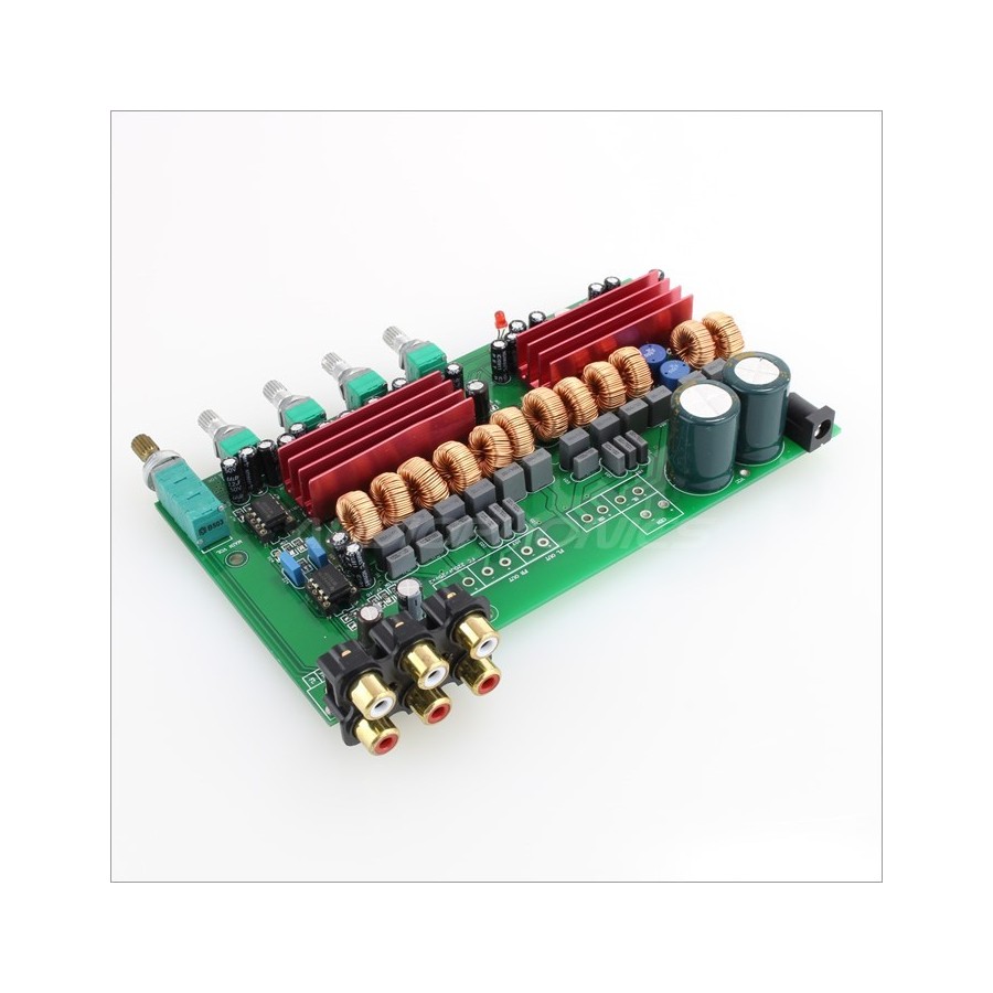

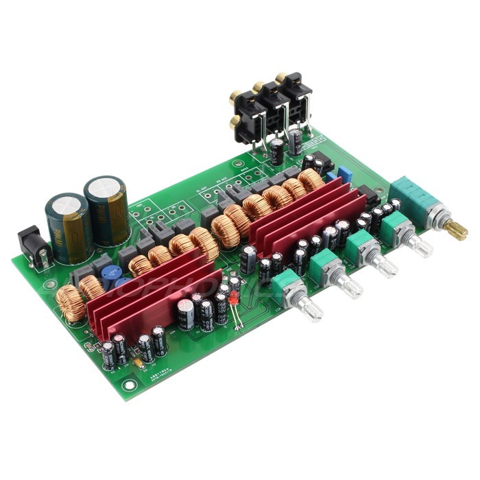

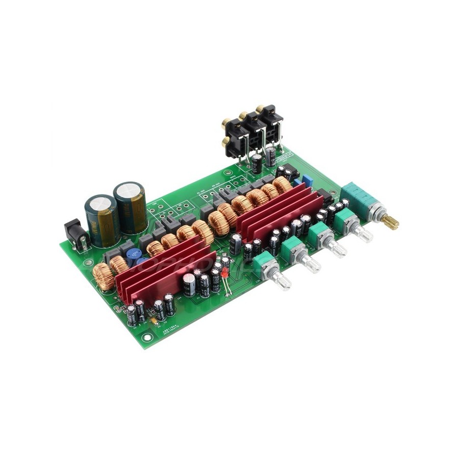

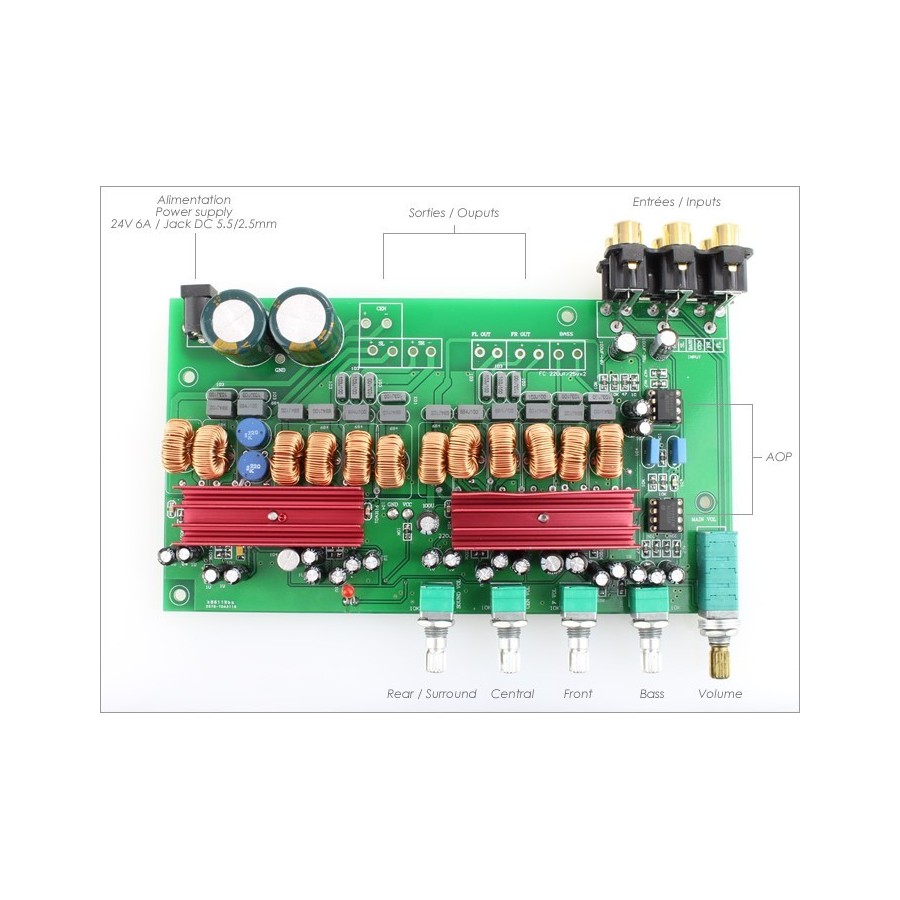

1) Des reprises "filaires" sur des pistes sous la face composants
2) Des selfs de filtrage qui bougent "au vent mauvais" (pas stables du tout) qui peuvent se toucher (par inadvertance ou non) ... je ne sais pas si le fil de cuivre est isolé par un vernis, mais ça peut faire "peur", et en tout cas n'est pas un gage de qualité de fabrication" !
3) des connecteurs face arrière positionnés n'importe comment ; le connecteur d'alimentation au ras de la carte ... les connecteurs RCA dépassant d'au moins 1cm à 1,5 cm !! Où est la cohérence de fabrication ??
NB : 1 point positif (à mon avis), des dissipateurs pour les circuits d'amplification classe D.(TPA3116, à priori). Toutefois, pour ma part, j'ai préféré vérifier et rajouter de la pate thermique.
Je ne parle ici, que de la qualité de fabrication, pas de la qualité de restitution, qui à priori ne peut être que moyenne (voire passable au vu des composants utilisés).
