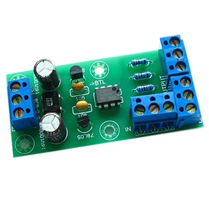

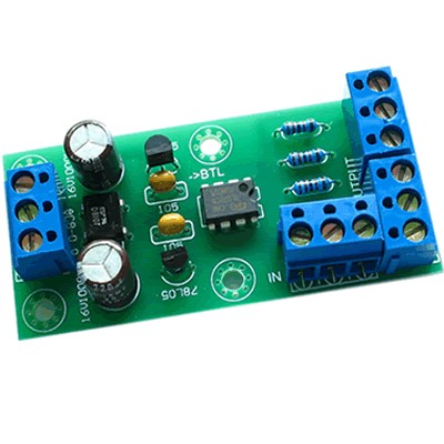

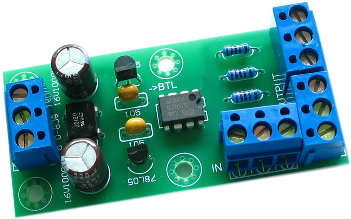

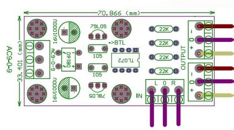

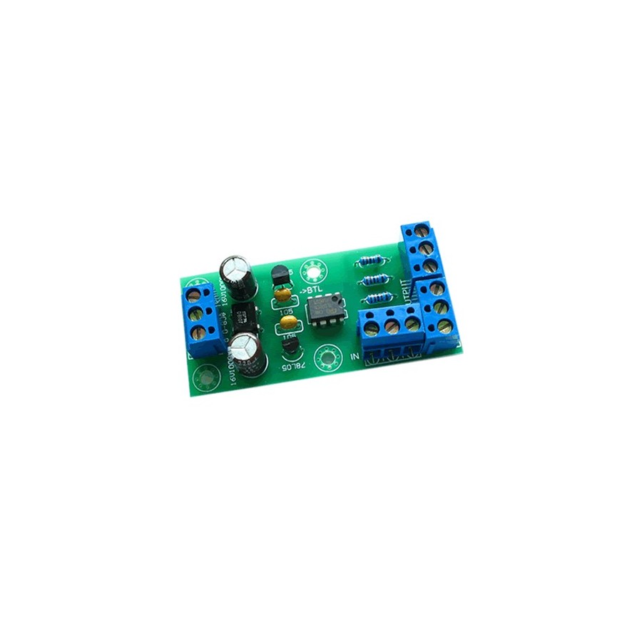

J'en ai commandé 3 pour faire un buffer 6voies. Mais contrairement à la description la sortie non inversée nest pas bufferisee par un AO. Il n'y a qu'un seul AO par voie alors que normalement un symétriseur est composé de 2 AO inverseurs a la suite. Cela doit aussi rendre ce circuit médiocre en symétriseur avec la différence d'impedance de sortie entre la sortie inversée et celle qui ne l'est pas. De plus sur un des CI Il manquait des soudures sous chaque bornier. J'ai du faire les soudures maquantes et prendre les sorties inversées pour realiser mon buffer.
