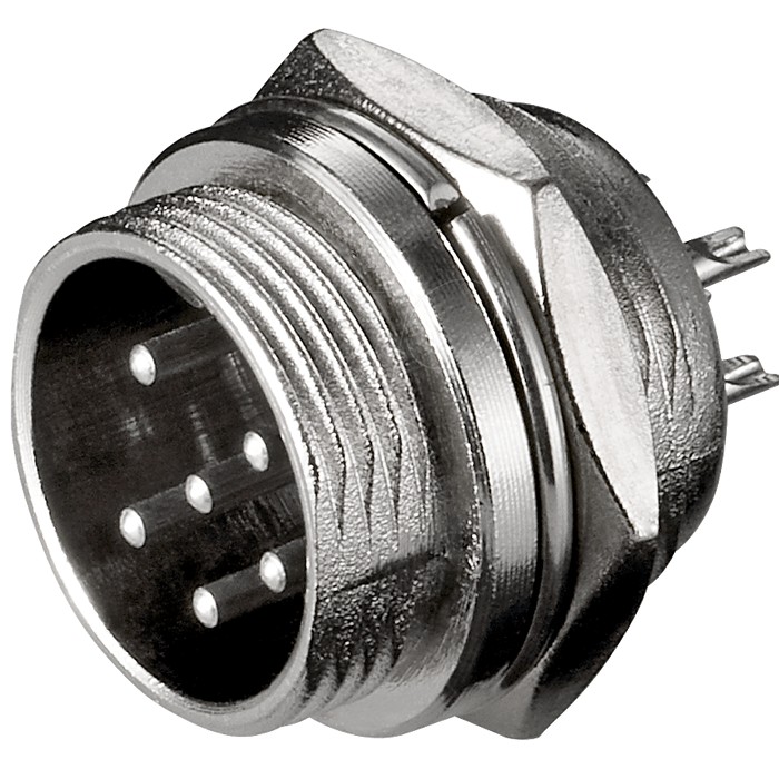

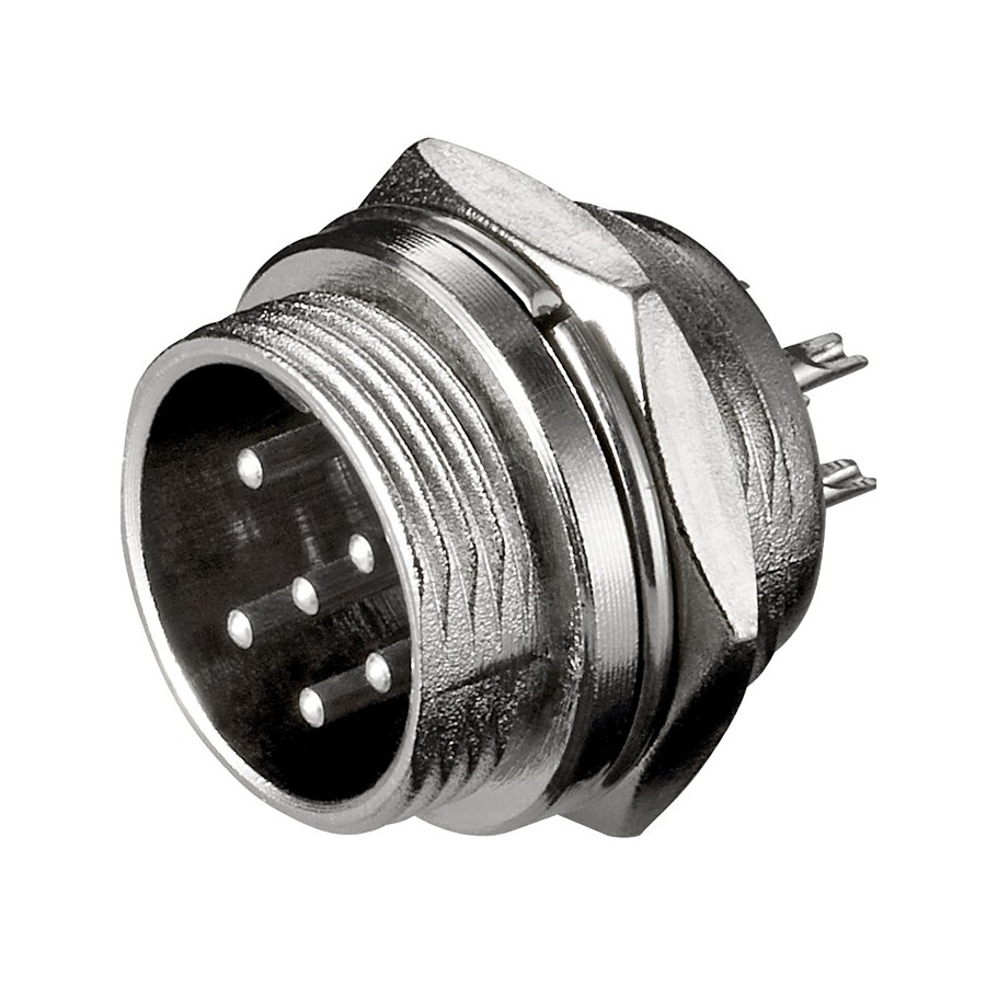

Pour la réalisation d'un prolongateur, n’ayant pas trouver de prise mâle pour câble. J’ai entrepris la transformation de l’embase en prise par l’adaptation du capot d’un des connecteurs femelle (vis identique entre système de verrouillage et fixation de l'embase).
